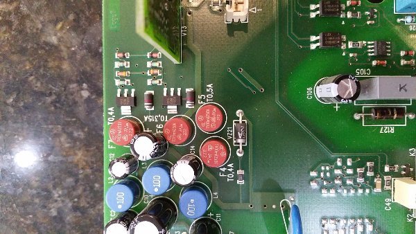

Am demontat placa si am verificat-o. Am gasit 2 sigurante cilindrice capsulate intrerupte. Le-am inlocuit si acum functioneaza perfect.

priest scrie: 03 Feb 2017 08:56 Am demontat placa si am verificat-o. Am gasit 2 sigurante cilindrice capsulate intrerupte.
bravos ! E bine, daca esti priceput in electronica.
Insa s-ar mai putea sa aiba vulnerabilitati placa aia..
Pune macar un stabilizator de tensiune (desi ultimele recomandari de la producator erau cu UPS cu stabilizare..).
