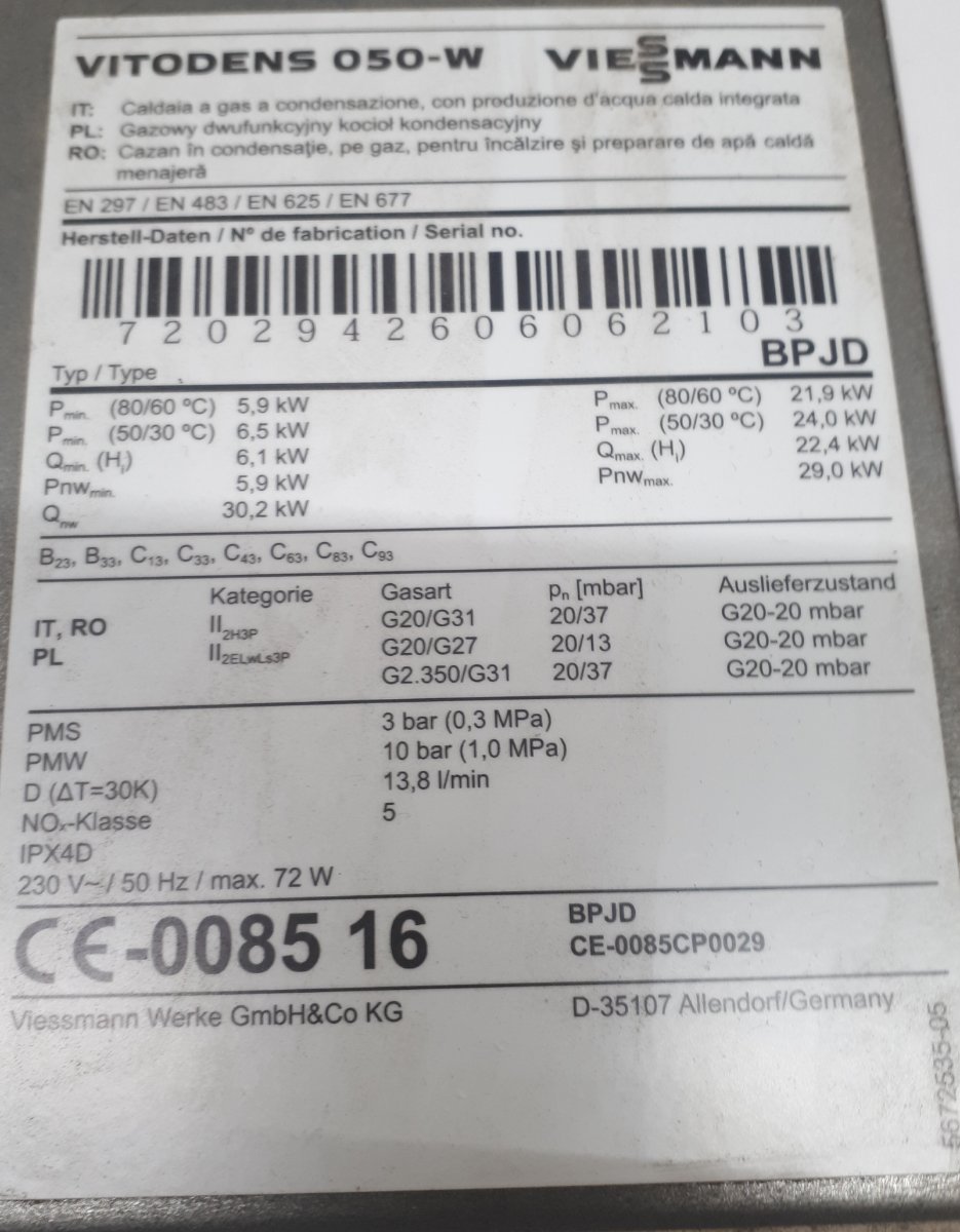

Va deranjez din nou cu o alta problema:
Centrala in condensație poate fi legată la cos?
Cum se montează tubul de evacuare gaze :înclinat spre centrala sau spre exterior.va spun acest lucru ca la ap.copilului meu in buc. cei de la care au cumparat si montat centrala au montat cosul cu panta spre exterior si tot condensul curge pe geamuri.
Explicatia:sa nu cadă condens in centrala si sa producă pagube.exista acest risc.
In manualul de montaj pre de o înclinație de 3 grade sau 50 mm .
Centrala este un wiessman 050 24 kw si are montată conductă evacuare condens la canalizare.

Re: review Vitodens 050
Buna tuturor,wolfei scrie: ↑27 Noi 2017 10:40 La aproximativ 3 saptamani dupa ce am montat un Vitodens 050, va scriu cateva randuri, poate ajuta si pe altii in luarea deciziilor.
- am schimbat un vitopend 100Wh1D si 050-ul s-a potrivit perfect in loc, fara nici o modificare a tevilor
- centrala este foarte silentioasa, cel mai des se aude pompa (cred)
- o diferenta semnificativa am simtit la cantitatea de apa calda. Inainte faceam multe dusuri reci, acum chiar si cand incalzeste in casa, tot fac dus cu flux constant de apa calda
- dupa ce am citit comentariile de pe un site care vindea 050-uri ca nu a mers cu un termostat ON/OFF si am mai vazut si pe aici ca s-au mai plans si altii de problem asta, m-am alarmat ca imi trebuie termostat open therm...Gresit!...a fost o problema la un model mai vechi, nu 050 BPJD, care nu accepta termostate. Asadar functioneaza fara probleme cu un termostat ON/OFF
- deocamdata am pus-o la 60°C, dar saptamana asta o sa cuplez senzorul extern, sa vad cum merge
- aveam nevoie de un kit de evacuare de vreo 3-4 m si am folosit de la motan, mult mai ieftin decat cel de la viessman
- panta kit-ului de evacuare este de 6cm la 3.5m, o sa incerc sa o cresc, pt ca imi picura
Revin cu cateva impresii dupa ce am pus in decembrie senzorul extern si am folosit logica interna a centralei pentru reglajul temperaturii, in loc de termostat.
- e un mod total diferit de functionare; centrala merge toata ziua si incalzeste temperatura pana pe la maxim 55°C din ce am vazut si o plimba incontinuu a.i. e mai mare uzura pe pompa, caloriferele sunt mereu calai, niciodata fierbinti dar in casa se simte bine mereu
- 050 are o singura curba de interpolare, asadar mi-a luat cateva zile pana mi-am dat seama ce temperatura sa setez in centrala ca sa am in casa in medie 21.5
ex. la temperaturi cu -5 sau mai mult setez centrala pe 15
la 0°C setez centrala pe 17
la 5° o setez pe 18
- pentru a evita asta, trebuie sa iti iei o centrala mai scumpa care are mai multe curbe de interpolare si o poti calibra in functie de modelul termic al casei; cred ca de la 100 in sus ai beneficiul asta
- temperatura in casa, in conditiile in care eu setez centrala conform descrierii de mai sus, este foarte stabila! la termostat aveam o diferenta de peste 1.5°C din momentul in care detecta ca tr sa porneasca centrala pana ce o oprea;
- trebuie avut grija cu locul in care e pus senzorul, la mine l-am pus cumva in marginea unei terase acoperite, la 2m de evacuarea de la hota si daca bate soarele pe terasa ziua sau daca de la hota se duce aer cald spre senzor il cam ametesc
- problema cu picuratul din evacuare o am din cauza ca am prelungit evacuarea cu 3.5m si nu prea mai are suflu sa iasa aburul cu viteza si face condens
- consumul e cu peste 100mc mai mic decat anul trecut, doar ca nu stiu cat e de pertinenta comparatia, pentru ca anul trecut a fost mult mai frig
Numai bine!
