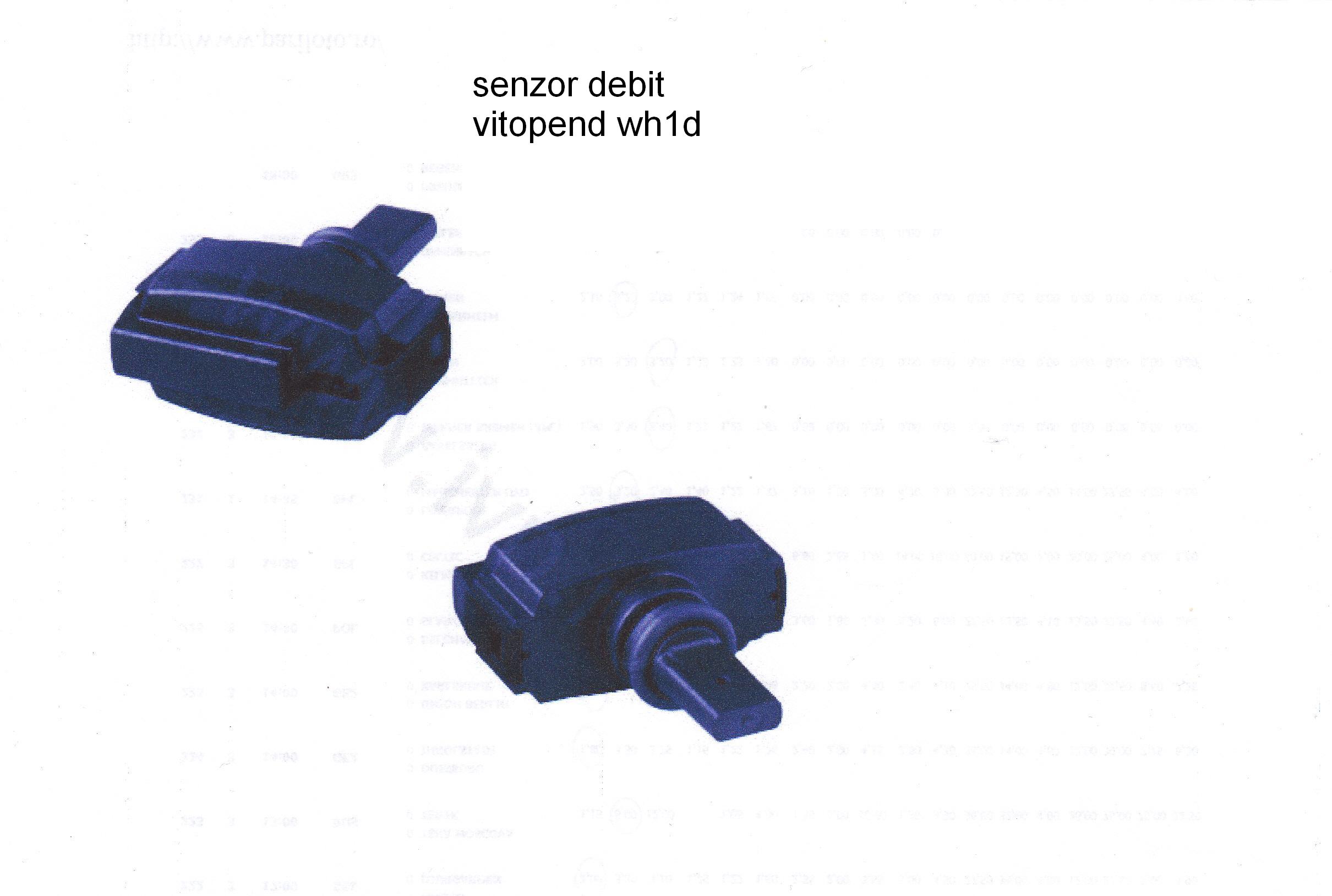

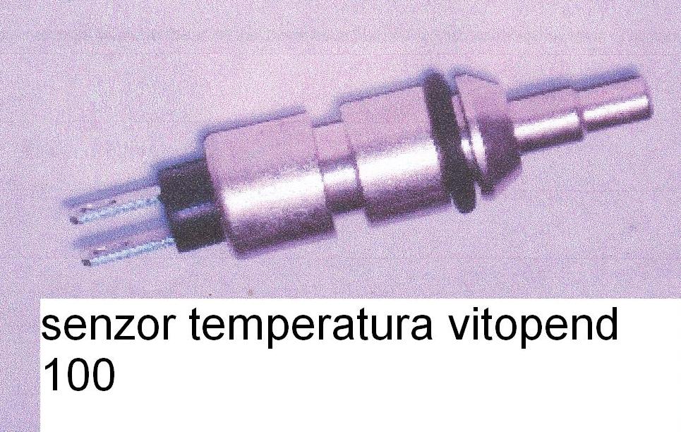

care senzor credeti ca e defect ala negru la 180 euro sau ala auriu la 57 euro?
- danyel29
- Mesaje: 47
- Membru din: 04 Sep 2011 10:33
care din ele ?
service-ul Centrale termice Viessmann
a fost service-ul ..? ce a constatat ?
