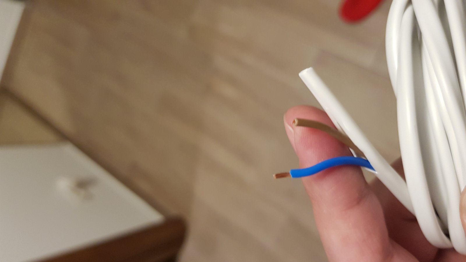

cablul este ok, este cel de joasa tensiune, litat, de 0,75, circuitul este ok, am masurat, am aceeasi rezistenta si la centrala, si la intrarea in ct100.
