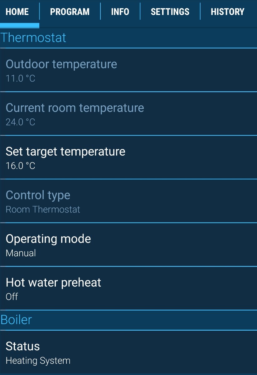

Temperatura setata pe termostat este 16. Temperatura din camera este 23. De ce mai porneste centrala?
Ar trebui sa se modifice temperatura pe tur la centrala? Pentru ca centrala pare sa mearga dupa temperatura tur in continuare indiferent de ce setezi pe ct100

amdx64 scrie: 03 Feb 2018 04:31 Temperatura setata pe termostat este 16. Temperatura din camera este 23. De ce mai porneste centrala?
pai daca s-au atins cu +7 grade mai mult decat temperatura setata, evident ca termostatul trebuia sa inchida centrala demult !

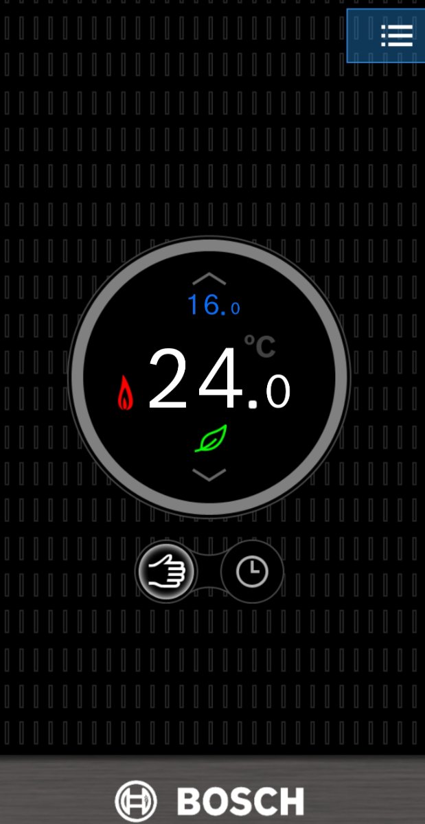

O setare nu e in regula.. verifica in ecranul asta din telefon:
Poate e setat pe functionare programata, nu pe setare manuala.. si nu-ti ia comanda manuala. In ecranul asta ar trebui sa apara setare Manuala, nu Clock sau Programm -la Operating Mode / Mod de operare, utilizare
Mai e posibil sa nu fie legat corect la centrala..

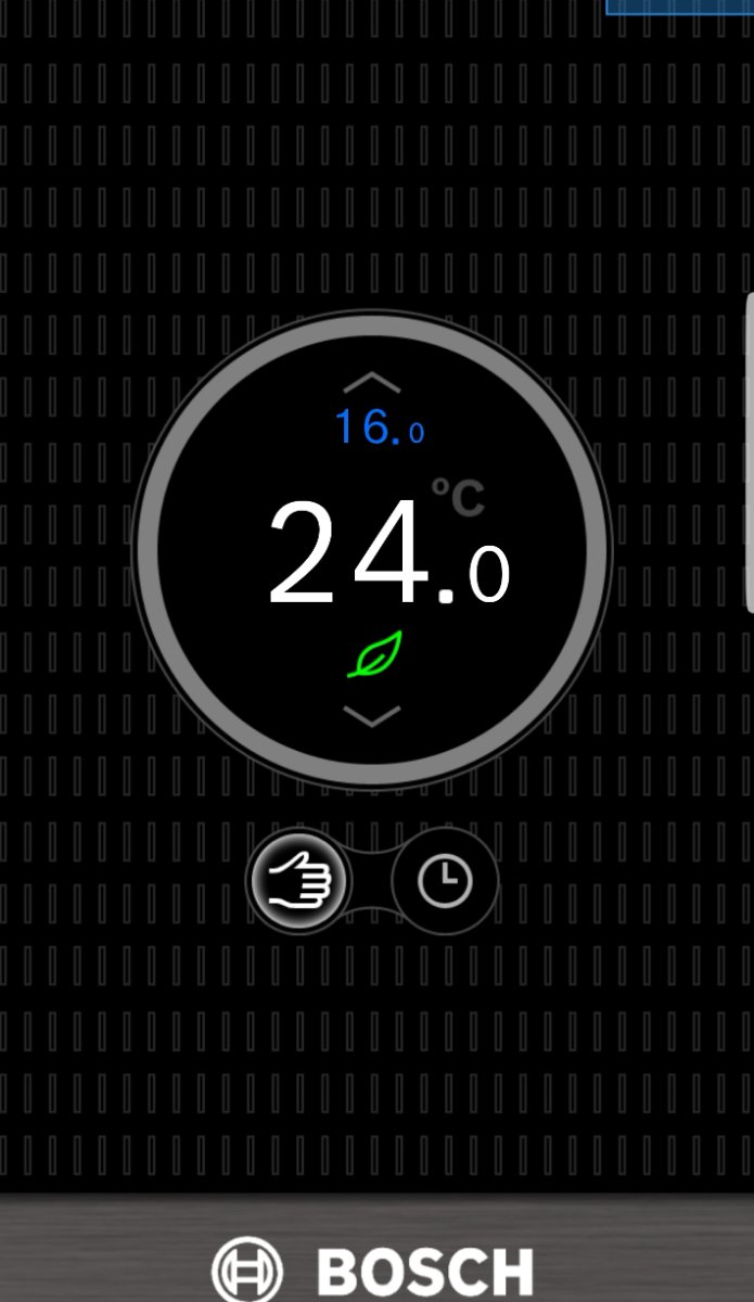

Modul de operare este manual. Iar tipul controlului este pe termostat. Am atasat printscreen.

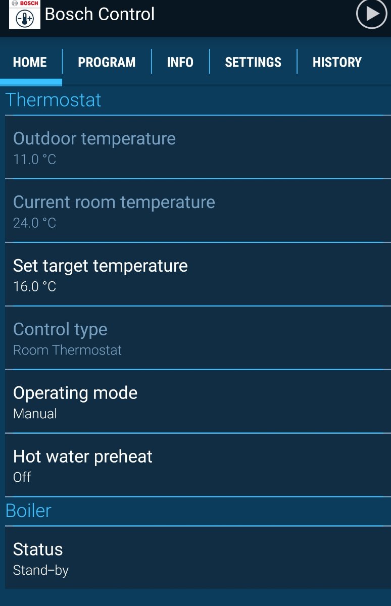

Acum de exemplu centrala a pornit din nou, desi acestea sunt setarile.
Mentionez ca temperatura pe tur la centrala pe calorifere este 40.

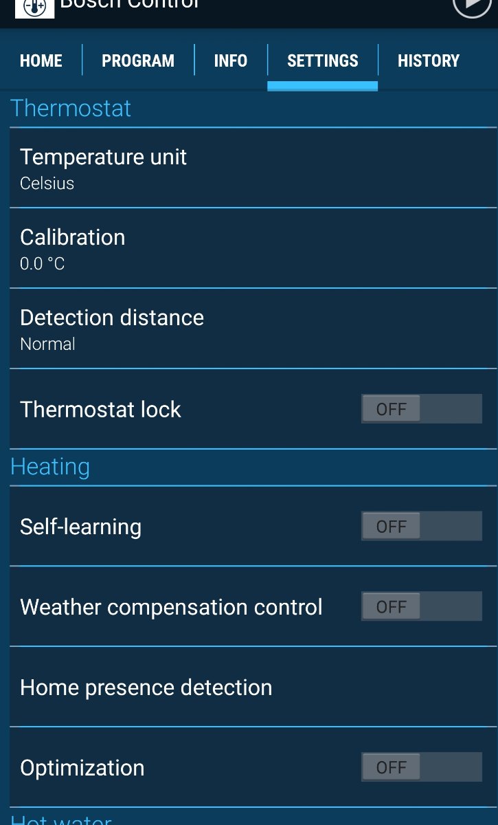

dar de ce nu lasi termostatul pe self-learning auto-invatare ?
La fel, pe Weather compensation on (ca isi ia temperatura exterioara de pe net).
Deasemeni, si prezenta ar trebui activata si Optimization.
Incearca si asa.

fuji scrie: 03 Feb 2018 15:20 dar de ce nu lasi termostatul pe self-learning auto-invatare ?
Incearca si asa.

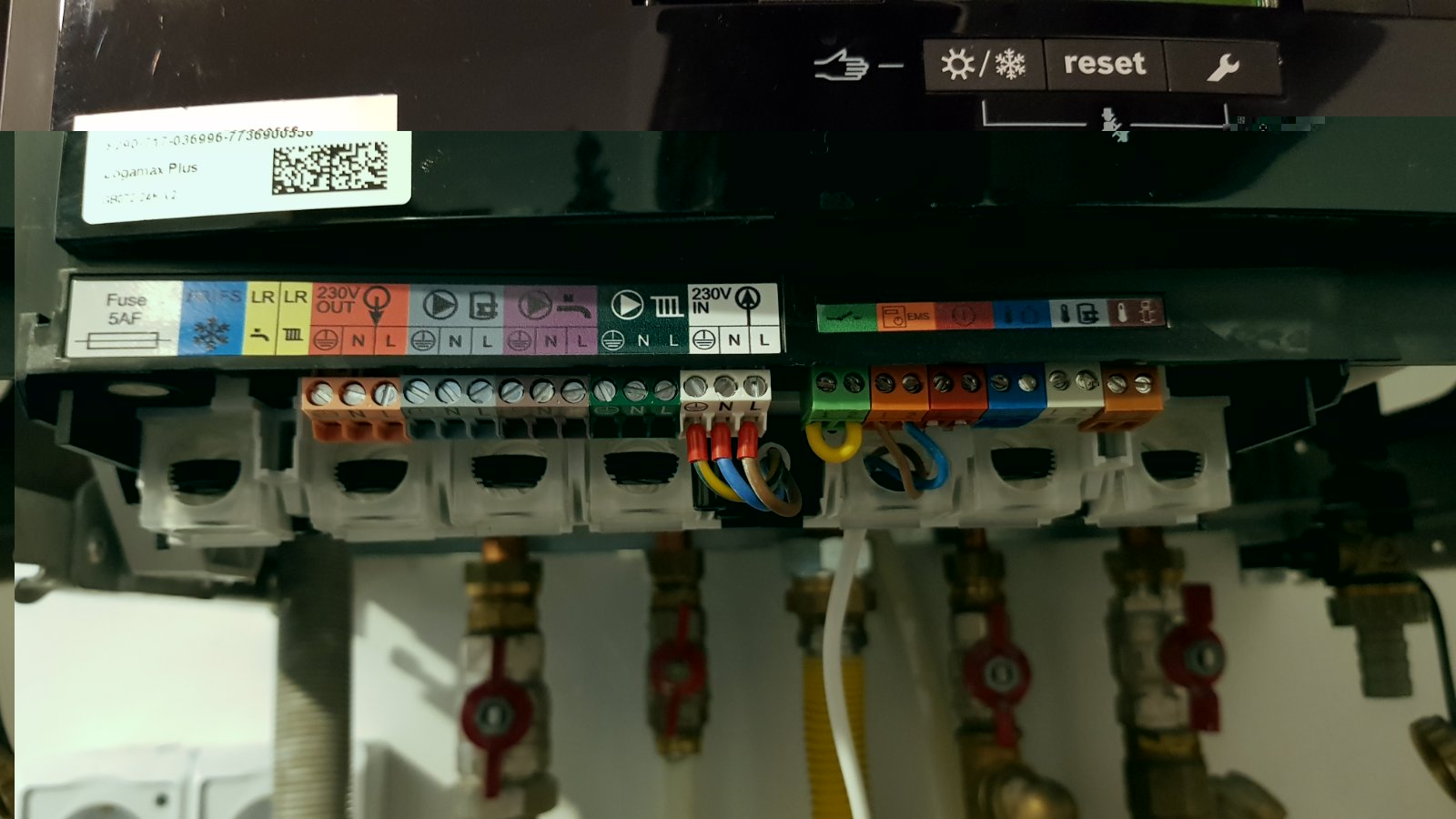

Am incercat si asa... fara succes. Ea merge tot dupa temperatura tur, nicidecum dupa termostat. Incep sa ma gandesc ca poate trebuia scos vreu strp din ala la instalarea ternostatului... eu doar am conectat ct100 la ems bus, nu m-am atins de altceva.
Mesaje: 4180
Re: setare / reglare termostat CT100
amdx64 scrie: 03 Feb 2018 16:10..poate trebuia scos vreu strp din ala la instalarea ternostatului... eu doar am conectat ct100 la ems bus, nu m-am atins de altceva.
https://www.centrala-termica.ro/Instruc ... ervice.pdf
pag.21
1. Îndepărtaţi acoperirea.
2. Îndepărtaţi puntea la bornele de legătură.
3. Conectaţi automatizarea la bornele de legătură.
amdx64
Mesaje: 14
Membru din: 02 Feb 2018 17:27
racordare termostat CT100 la GB072
Mesaj necitit de amdx64 »
fuji scrie: 03 Feb 2018 16:36https://www.centrala-termica.ro/Instruc ... ervice.pdf
pag.21
Care punte trebuie indepartata? Momentan am punte doar la mufa de termostat oprire pornire fara potential si inca una la contact de comutare extern. Si firele de ems conectate la ct100...
Trebuie sa scot vreo alta punte?
Am atasat poza cum arata acum la mine...
