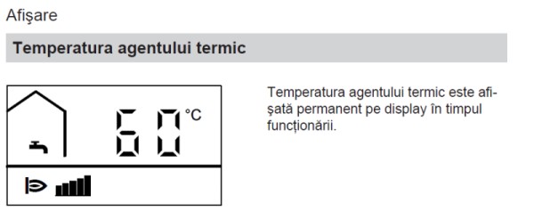

temperatura ACM pe display..
fara suparare, aici imi permit sa va contrazic.
cand este solicitare de ACM, display-ul de la centrala indica temperatura ACM, nu cea a circuitului de incalzire. pana acum nu am vazut nicio centrala care sa afiseze temperatura AT atunci cand este solicitare pe ACM.
referitor la temperatura de 80 grd la ACM cand centrala este setata pe max., nu este in regula. inseamna ca vana de gaz nu moduleaza flacara sau centrala are alte probleme.
valori afisate pe display Vitopend 100 WH1D
nu se pune problema de suparare -putem sa ne contrazicem zile in sir, ca tot nu vad de ce ne-am supara.
Hai sa mentionez intai ceva legat de functionarea pe apa calda a lui Vitopend 100 WH1D: Dacă fluxostatul sesizează consum de
apă caldă menajeră (> 3 l/min), atunci pornesc arzătorul şi pompa de circulaţie, iar ventilul cu 3 căi comută pe preparare de apă caldă menajeră.
-e un extras din Instructiunile de montaj -poate ajuta in discutia precedenta..
Ref. la afisare temperatura pe display: valoarea respectiva a reprezentat intotdeauna agentul termic primar, deci nu temperatura apei calde menajere: -asta e un extras din Instructiunile de utilizare ale centralei Viessmann Vitopend 100 WH1D
Asa a fost si este si in prezent la toate cazanele Viessmann, asa este si la toate cazanele Bosch -am impresia ca numai Gaz 3000 (ceraclass midi) face exceptie de la asta.
-cred ca exista cateva modele de centrale care intr-adevar indica (si) temperatura acm cand aceasta e consumata, insa acestea sunt exceptiile, nu regula (parca saunier duval, parca ceva producatori italieni..).

daca va uitati atenta la cele doua filmulete postate de danyel29, o sa observati ca afisajul centralei indica temperatura de la ACM im timpul functionarii pe apa calda. o sa observati ca in momentul in care arzatorul de la centrala se opreste temperatura pe display scade, iar cand arzatorul porneste, temperatura urca pana pe la 55-60 grd C, ceea ce corespunde cu variatiile de temperatura de la ACM.
intradevar Bosch Gaz 3000 vechea Ceraclass Midi functioneaza asa cum ati zis dvs.
- danyel29
- Mesaje: 47
- Membru din: 04 Sep 2011 10:33
da cand folosesc acm apare afisajul de la acm iar cand opresc acm trece pe at.
