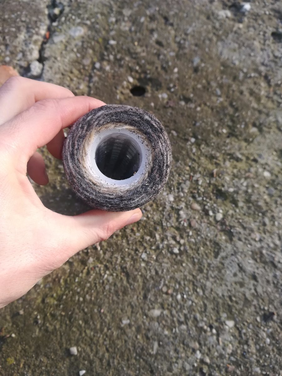

Am schimbat adineauri acel filtru care lam anlocuit acum o saptamana si am atasat cateva poze.

mitupetre scrie: 23 Dec 2017 15:39 Am schimbat adineauri acel filtru care lam anlocuit acum o saptamana si am atasat cateva poze.
da, aceste filtre mecanice de impuritati sunt f. bune, pentru toata instalatia de apa rece a imobilului.
Se pot pune chiar si mai multe, succesiv, de 50, 20 si 10 microni. Exista si de 1 micron, dar cam prea fine.
