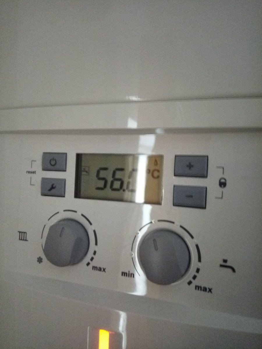

Bosch Condens 2000 apa caldă este pornită dar nu folosesc apa caldă
Mesaj necitit de RobertW »
Bună! Problema la centrala termica Bosch este că afișajul electronic arată că apa caldă este pornită dar nu folosesc apa caldă.Caloriferele în schimb nu pornesc până nu închid robinetul de alimentare cu apă rece a centralei.Rog dacă mă puteți ajuta.
Mesaje: 4180
Re: Bosch Condens 2000 apa caldă este pornită dar nu folosesc apa caldă
robinetul de umplere e inchis ? inchide etans ?
chris 93
Mesaje: 50
Membru din: 31 Ian 2012 22:24
fluxostat Condens 2000
Mesaj necitit de chris 93 »
Trebuie verificat fluxostatul.
Mesaje: 4180
Re: fluxostat Condens 2000
chris 93 scrie: 23 Noi 2018 14:51 Trebuie verificat fluxostatul.
da, asa cum zice chris, si fluxostatul poate fi infundat / defect -asta deja e prilej de chemat firma de service.
