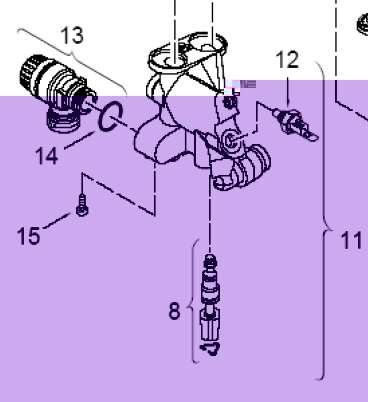

Robinet umplere centrala BOSCH Junkers Euroline
Centrala junkers euroline robinetul de umplere picura tot mai tare ,se pot schimba doar garniturile? (Robinetul e cel din foto atasat) Ca sa inlocuiesc robinetul trebuie deschis la maxim apoi se dezsurubeaza cu totul robinetul?
Re: Robinet umplere centrala BOSCH Junkers Euroline
Nu cred ca poti schimba doar garniturile..
Oricum, ala e robinetul de Euroline compact (ZW23-1AE sau KE).. cel de Euroline arata un pic altfel si costa mai mult, 120 Lei.
- Puiu 27t
- Membru din: 05 Mar 2017 22:13
schimbare robinet umplere Euroline compact
O fi euroline compact (e modelul cu butonul de resetare triunghi) dar manerul de plastic e exact la fel (am mai atasat o poza cu cel defect), dar nu e mare lucru sa il schimb, nu?
Il deschid pana se deface cu totul iar cand il pun cel nou la fel il strang, sau este alta smecherie?

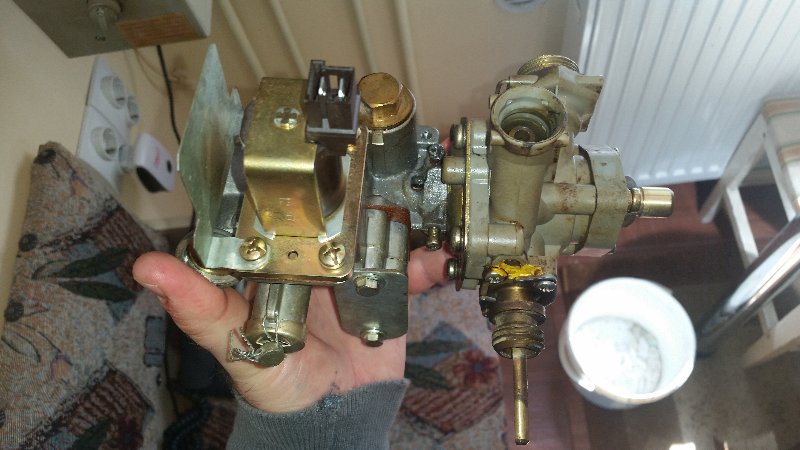

Vana de gaz Novatherm
Salut , am modelul de Junkers Bosch zw 20 ame care merge foartre bine de 19 ani. De cateva zile a intrat apa in Blocul de gaz si in furtunul de alimentare cu gaz al centralei. Am chemat pe cineva sa o repare si cand a incercat sa scoata un surub din acea piesa s-a rupt surubul. A schimbat o garnitura , centrala merge dar picura putina apa cred ca exact de acolo unde nu a putut intra.
Intrebarea mea e unde as putea gasi de vanzare second de prefarbil un "bloc de gaz si apa" . Nu situ daca asta e denumirea exacta , am adaugat si o poza mai jos.
Re: Vana de gaz Novatherm
Piese second hand.. ? Olx, okazii etc.
Pe de-alta parte.. 19 ani.. centrala veche.. cat plănuiesti s-o mai ții ?!

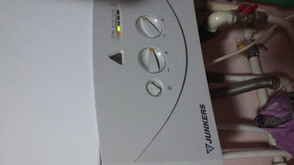

functionare pe apa calda Euroline compact
Buna ziua. Am o centrala junkers euroline compact cu butonul de avarie triunghiular si cand dau drumul la apa calda nu curge apa calda, se aprinde primul bec dar nu se mai aprind celelalte. Cineva mi-a spus ca ar fi senzorul de temperatura. Unde se afla si daca pot sa il schimb eu?
