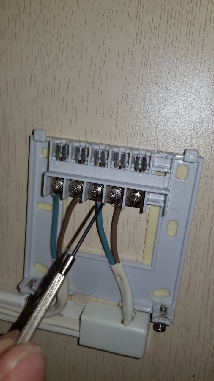

Bine.. pana la urma niciun aparat chinezesc nu va rezolva problema intreruperilor de curent, a variatiilor de tensiune..
poti sa-l dezlegi si sa pui un strap acolo unde e legat si sa vezi daca centrala functioneaza fara termostat.Am un termostat Computherm Q7RF car este setat in mod manual
daca tensiunea furnizata centralei e macar 220 V, sau minim 200 V.. si tot nu merge.. e posibil sa fie ticnita placa electronica.Ati avea o sugestie pentru alte actiuni de diagnostic, va rog? Sper sa nu fie arsa iarasi placa caci am schimbat o deja acum 1 an (2000 RON)

Am desfacut capacul la receptorul termostatului. Daca leg 1 cu 2, este tot ca strap-ul care il sugerati sa il pun la nivel de centrala, nu-i asa? (vedeti pozele atasate va rog). Multumesc frumos.
Se desfac 1 si 2 si se leaga intre ele, sau cum spui se leaga intre ele.

Abia acum am reusit sa fac testul si prin surprinderea mea, functioneaza
Adica cu "strapul aplicat", de la pornirea centralei, a aparut simbolul de pompa langa pictogramul de calorifer precum si si-a dat drumul in urmatoarele secunde cu flacara. Acum de o ora si ceva a putut sa reincalzeasca din noua instalatia mea.
Multumesc foarte mult pentru ajutor!
Trebuie sa conclud ca receptorul este de vina, va rog? Din experienta dvs, releul care este un component oarecum fizic (presupun) din receptorul poate sa se defecteze in urma unei interuperi de curent? (recunosc ca ma surprinde un pic aceasta ipoteza) Se poate repara? Se poate vinde separat? Am cautat pe net si nu prea gasesc. Multumesc frumos din nou pentru ajutorul oferit tuturor pe acest forum!

receptor wireless Computherm
noi, de la departare putem pune mai greu un diagnostic categoric.
cauta pe net Receptor RF Computherm.. se numeste ceva cu Rx.. E sub 100 Lei. Insa.. un termostat nou e probabil 200 Lei cu totul.Se poate vinde separat?

Am impresia ca problema vine din releu din interiorul receptorului RX. Am incercat sa obtin un nou model de la distributor oficial Magdalena (oameni foarte profi si foarte amabili) insa modelul meu fiind mai vechi (2010), nu prea mai exista bucati de "varsta aceasta". Am sa incerc sa repar receptorul schimband releu pe placa electronica (cf. https://www.conexelectronic.ro/ro/relee ... A-1XU.html). Va tin la curent.
