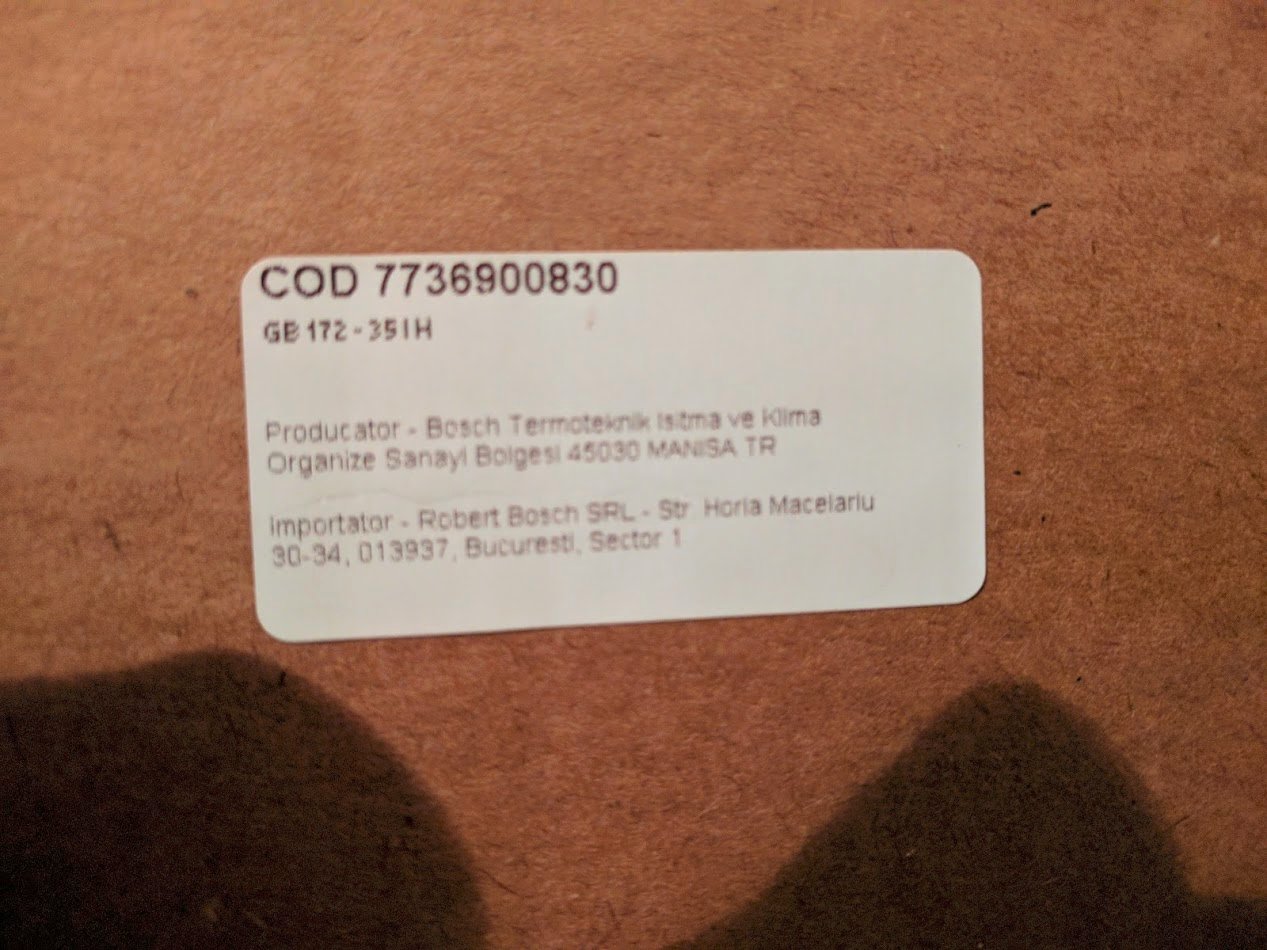

@mrh Toate 3 modelele sunt fabricate in Turcia, Bosch-Buderus la Manisa.

Ma tem ca nu am inteles.. deci Bosch Condens 7000i W e fabricat in Germania sau nu? Aceeasi intrebare si pentru Viessmann 100-W.fuji scrie: ↑16 Apr 2018 02:05 Viessmann fabrica in Turcia Vitodens 050-W, deasemeni si Vitodens 050-T, care nu se aduce in Ro.

Ai o sursa valida de informatie legat de asta? Eu asa intelesesem dintr-un post al lui Fuji de ceva timp (sper sa nu ma insel, altfel mea culpa) ca Bosch Condens 7000i W e fabricat in Germania si ce e sub 7000i W e prin Turcia..

Bineinteles, o am acasa (la casa) de vreun an. Si e neagra, cum ii place lui Fuji
Mi-a fost recomandata de acceasi vanzatori de la lantul celebru din TM, in detrimentul Viessmann-ului, pe care il cam au in toate magazinele, il vand, dar nu prea il recomanda.
Bosch 7000i e tot in Turcia facuta, din cate stiu eu si Vitodensul 100 (doar 200W si peste sunt made in DE, fapt care se reflecta si in pret), dar din moment ce nu am dovada, sa-i dam crezare lui Fuji, ca el e cezarul pe aici )
