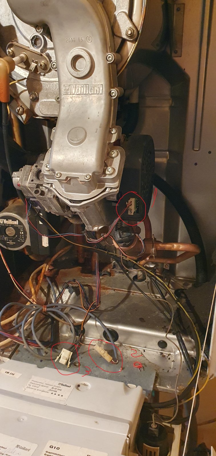

mufa Centrala termica VAILLANT VM356
Am o problema cu minunatia , si anume nu mai incalzeste apa menajera( de la robinet).
Centrala este in VM356 si are vana de stocare. Ei bine din vana ia ese cu cablu de la o sonda/ senzor de caldura care merge spre centrala, ajuns in centrala se imparte in 2 si o mufa intra in regulatoru de gaz(cred ?)- mufa 1 si 2 - si cealalta 3 care nu ii gasesc locul .
Cred ca e cumva o siguranta termica care probabil sa perdud can cetrala a fost desfacuta.
Ma puteti ajuta sa identifica unde intra mufa , sau ce trebuie cumparat va rog?
Mentionez ca daca foloses un jumper sa completeze circuitu, centrala incepe sa incalzeasca apa - si nu se mai opreste.
Multumesc,
Cornel

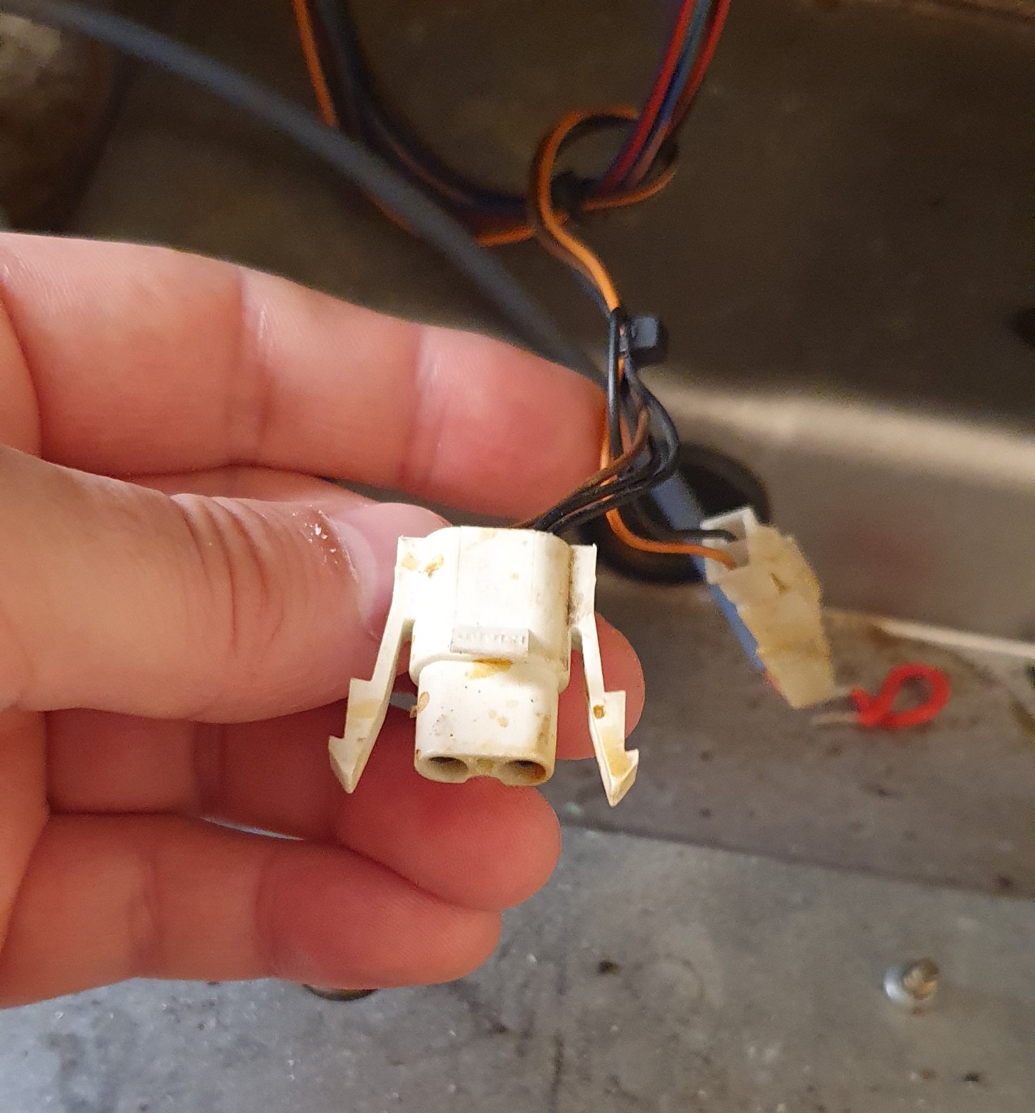

pe mufa scrie 151680 si AMP
