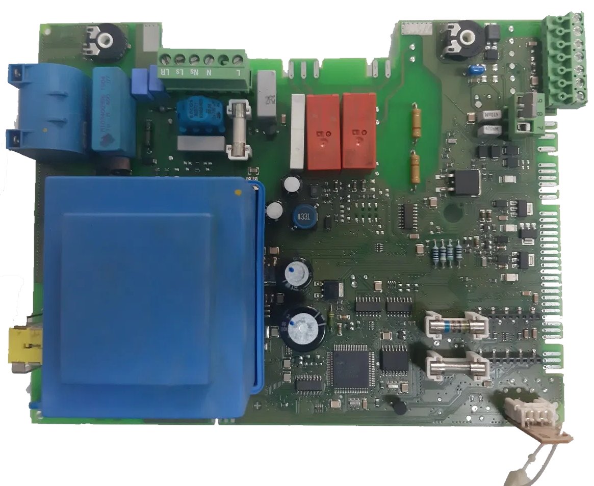

Defect la centrala U052-28T
Am o centrala Buderus Logamax U052-28T, care a avut deja cateva probleme.
Centrala a fost cumparata cu 5 ani garantie, si dupa aproximativ 3 ani a intrat intr-o avarie, nu mai stiu codul de eroare, oricum, nu l-am gasit in manual. Solutia a fost atunci inlocuirea placi de baza.
Acum recent, dupa ce a iesit din garantie, a intrat iar in avarie, alt cod de eroare, ceva legat de preostat, solutia celor de la firma autorizata a fost sa schimbe din nou placa de baza.
Am cerut si o alta parere, ca doar nu era sa dau 3000 de lei pe piesa si manopera (atat au cerut), si cel ce a venit, dupa ce a observat problema, a zis ca e un releu defect.
Releul defect este cel alb, lipit de cele 2 portocalii
Releul portocaliu din stanga comanda pompa de recirculare.
Releul portocaliu din mijloc si cel alb de langa el comanda ventilatorul de evacuare a gazelor arse, pe cele 2 viteze.
Aici cred ca este sursa problemei de acum, si anume banuiesc ca cel care a facut revizia centralei a pus ventilatorul respectiv invers, adica a inversat firul de turatie mare cu cel de turatie mica, ceea ce a facut ca ventilatorul sa fie comandat pe turatie mare de releul alb, de 6 amperi, iar turatia mica de releul portocaliu, de 12 amperi.
Poate sa imi spuna cineva cum se conecteaza corect firele la ventilator? Macar sa verific daca le-a pus bine sau pe dos. Pentru altfel eu nu imi pot explica de ce Buderus a pus comanda ventilatorului in asa fel, folosind pentru putere mai mare un releu mai slab.
Acel releu, dupa schimbare, l-am taiat cu cutterul, sa vad cum arata pe dinauntru. Bobina era functionala, in schimb contactele erau negre-negre, de la scantei.
Acum, ascultand centrala mai atent, am observat ca atunci cand face apa calda, si arde flacara, turatia ventilatorului este mai mica (se aude mai incet), iar cand este tot in programul de apa calda, dar nu arde flacara, creste turatia, ceea ce mie mi se pare ilogic.
In mod normal, cand arde flacara ar trebui turatie mai mare, iar in asteptare, sau la final, sa evacueze ultimele gaze arse cu turatie mai mica.
Totusi, e ciudat ca la o centrala termica, in 6 ani, trebuie schimbata placa de 2 ori. Banuiesc ca si prima data a fost tot un defect minor, dar daca a fost pe garantie, atunci sa o schimbe, asta este.
Din centrala termica, ultimul lucru ce ar trebui schimbat ar trebui sa fie placa de baza. Nimic din casa nu s-a defectat in acesti ani de la curent, nu sunt socuri electrice, nu sunt caderi de tensiune aiurea. Centrala foloseste un transformator pe bobina, nu sursa de curent in comutatie. Nu stiu daca asta e de bine sau de rau, dar avand in vedere ca lucreaza dupa transformator la 24V (sau mai jos), o variatie de 10% la intrare inseamna sub 3 volti pe placa de baza, ceea ce nu ar trebui sa strice electornica.

Buderus U052-28T
placa electronica arata asa:
- bbk
- Membru din: 12 Noi 2021 17:27
Am nevoie de o poza facuta la ventilator, la bobina acestuia, unde ajung firele ce pleaca de la placa de baza.
Ce gasesc pe net este ventilatorul, de vanzare, cu cele 3 borne, dar fara sa fie fotografiata si conectarea firelor, pentru a se vedea culorile acestora.

Buderus U052-28T
Am apucat sa desfac centrala, sa ajung la acele fire de la ventilator.
Acestea au papuci de dimensiuni diferite, deci nu puteau fi inversate de catre tehnician.
Super, deci e o problema de proiectare, iar aici e de vina Buderus.
Asa ca de acum inainte cand voi fi intrebat de oricine ceva legat de centrale, sfatul meu va fi "in nici un caz Buderus".
Adica sa proiectezi o placa de baza, sa pui 3 relee, iar un motor de ventilator sa fie comandat de 2 relee diferite, atfel incat viteza mai mare sa fie comandata de releul mai slab, iar viteza mai mica de releul mai puternic mi se pare ori incompententa, ori rea-vointa.
(astia or fi prieteni cu ceilalti nemti, de la VW, cu diesel-gate, isi proiecteaza produsele sa crape intentionat?)
