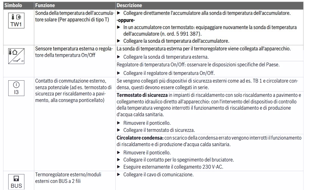

GB122 suporta termostate opentherm? Nu am gasit in fisa tehnica.
termostatele opentherm moduleaza flacara, nu dau comanda on/off, si porteaza uneori anumite functii ale centralei la termostat. De aceea sunt si destul de scumpe, si tot de aceea nu prea se vand.
Insa Bosch Buderus au propriul protocol BUS si o gama intreaga de termostate, toate modulante.. de ce ai cumpara un termostat opentherm ??
Mesaje: 4180
Re: termostat GB122
lap scrie: 07 Oct 2019 11:58GB122 suporta termostate opentherm? Nu am gasit in fisa tehnica.
mda, inca nu a iesit traducerea romanesca pe net.. sa ne folosim de cea Italiana https://buderus-it-it-b.boschtt-documen ... 881867.pdf
pag. 28
Poti lega ori Termostat BUS, protocol propriu Bosch Buderus, sau termostat on-off. GB122 nu accepta opentherm.
