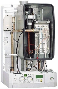

Junkers e o marca Grupului Bosch (la fel ca si Buderus).
Cateva din tipurile de centrale de perete Junkers comercializate in Romania: Novatherm, Cerastar, Eurostar, Euromax, Euroline, Euroline compact, Ceraclass Comfort, Ceraclass Acu, Cerapur, CerapurMaxx. Scrieti aici ce doriti sa stiti despre Junkers, probleme pe care le intampinati, etc.
