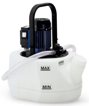

Va rog ,daca se poate face un tutorial pt curatarea chimica a schimbatoarelor de caldura la Junkers Euroline.

Curatarea chimica se face la ora actuala cu pompa de curatat:

Si daca nu avem pompa?
Descrieti va rog cum se curata cu pompa!
- Mesaje: 4087
detartrant la centrala termica
demontezi de exemplu schimbatorul principal, il pui cu racordurile in sus si-l umpli cu detartrant -asta fiind curatarea manuala..
Il lasi sa actioneze cateva ore, dupa care il golesti si-l speli.
Insa nu e buna metoda din cel putin 2 motive:
-nu se curata bine
-exista riscul sa gauresti schimbatorul (detartrantul ataca cuprul)
-nu se curata bine
