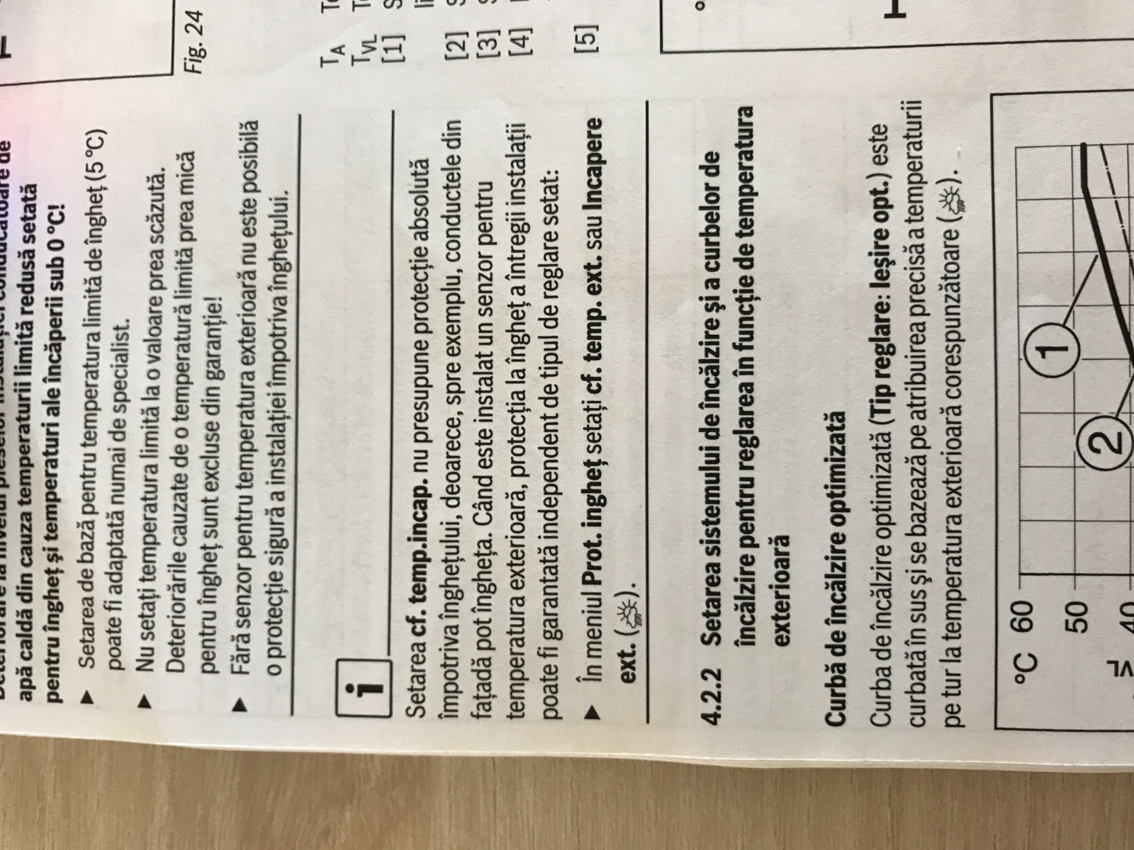

setari Buderus RC200
Va salut,
Tot cred ca al meu Rc200 merge dupa soare. Sau mai bine zis centrala merge cum vrea ea si nu dupa Rc200.
Sa va explic: saptamana trecuta am ajuns la casa pe la 22:30 (erau -2 grade afara). Caloriferle calde - ne-am bucurat, am baut un vin si ne-am culcat. A doua zi dimineata 4 grade afara, caloriferele duduiau. Ma uit pe centrala, tur: 75grade.
Zic ma ... da asta nu trebuia sa mearga dupa curba de incalzire? Pai daca la -10 am setat 75, la +4 trebuia sa aibe... nu stiu, 55?. Nu, el nu merge dupa senzorul de temp exterioara, ci dupa temp setata pe centrala. Punct!
Am parametrul w1 setat, apare casuta si in meniu indica temp exterioara corect.
La fel si RC200, in Info indica temp exterioara corect.
Atata doar ca eu in manual am niste meniuri care la mine lipsesc.
Exemplu:
Menu service - Date sistem - lipseste “Senzor exterior”.
Si tot din Info mai lipsesc date legate de consum, da’ sa zicem ca Gb072 nu e chiar asa desteapta.
Ce gresesc? Acum am setat tur pe 50 si merge pe 50. Pun 45 se duce in 45. 82 - urca pe la 79.
Dar Rc200 ii da comenzile de program si temperaturi (incalzire/scadere). Ceva imi scapa .... dar ce?
Exemplu:
- Mesaje: 3400
Re: setari Buderus RC200
Buderus GB are multe setari in meniul centralei; la fel, RC200 e un termostat complicat si cvasi-necunoscut.
Cum am putea sa te ajutam noi de la departare din moment ce nu stim, nu putem verifica fiecare setare care este facuta ?! Si nici nu putem aplica modificari.
Desfa senzorul exterior si lasa centrala sa functioneze doar cu termostat de camera. Reverifica toate setarile la cele 2 echipamente. Apoi incearca sa recuplezi senzorul exterior, modificand totodata setarile la centrala.

Re: Termostate pentru centrale termice, cu fir sau wireless
Cred totusi ca s-a produs o eroare in configurare. Setarea pusa la “tip reglare” este Tur Incapere (variantele posibile fiind :
- Iesire simpla
- iesire optimizata
- tur incapere
Aparent ar trebui setat pe “iesire optimizata” ca sa tina cont de valorile de min/max
- Iesire simpla
- iesire optimizata
- tur incapere
