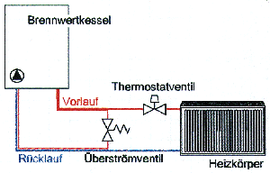

presiune centrala / Überströmventil
Ref. presiune in centrala (si implicit, in instalatie): e bine cum a zis service-ul. E bine 1,2 bar la rece. Iarna, la cald la functionarea pe Incalzire, o sa creasca probabil pana la 1,4-1,5 bar.Valenteen scrie:App presiunea sta la 1.2 bari, specialistul a zis ca atata vreme cat e intre 1 si 1.5 e ok, asa e ?.(
Ai o centrala de 24 kW, sau de 9-24 kW (parca asa e).. Daca inchizi toate radiatoarele, unde sa mai cedeze centrala caldura produsa ? Centrala are un Ueberstromventil tocmai pentru astfel de situatii, dar nu te scapa de probleme in totalitate (care ar fi riscul de a intra centrala in supratemperatura >> avarie >> centrala sta, deci nu se intampla ceva deosebit).
Un exemplu de la Junkers Bosch de astfel de bypass cu ventil reglabil:
-aceeasi situatie poate interveni si daca ai numai robineti termostatici la radiatoare si la un moment dat inchid toti ! De aceea totdeauna se lasa macar 1 calorifer fara robinet termostatic (deobicei cel din Baie).
